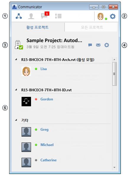

다음 이미지는 Communicator 창의 기본 영역을 식별합니다.
뷰 아이콘을 클릭하여 다음 작업을 수행합니다.
(내 프로젝트)과 공동작업을 수행합니다.
(내 연락처)
(채팅)
채팅 아이콘에 번호 배지가 표시되어 새 채팅 메시지 또는 시스템 메시지를 알려줍니다.
(타임라인)
BIM 360 Team 계정 사진과 설정 아이콘을 클릭하여 기본 설정에 액세스합니다.
을 클릭하여 Communicator 창 화면표시 설정 및 시작 기본 설정을 변경합니다.
프로젝트의 이름과 마지막으로 업데이트된 날짜와 시간이 표시됩니다.
프로젝트 이름 오른쪽에 있는 아이콘을 사용하여 다음 작업을 수행할 수 있습니다.
개인 채팅 메시지를 상대방에게 보내려면 프로젝트 구성원 리스트에서 연락처를 두 번 클릭합니다.
창의 주 영역이 선택한 뷰에 따라 변경됩니다. 이 예에서는 프로젝트 뷰가 선택되어 현재 프로젝트에 대한 구성원 및 모델 작업을 보여줍니다.
