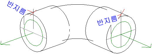

각도가 참조선으로 제어되는 엘보 파이프 장치 패밀리

여러 뷰에서 선택된 참조선
