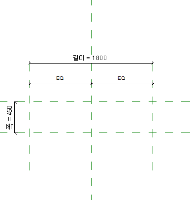

프레임워크(스켈레톤)는 참조 평면과 매개변수로 구성되어 있으며, 여기서 나중에 패밀리 형상을 작성합니다.
또한 패밀리를 사용하여 작성하는 요소의 원점(삽입점)도 정의합니다.
프레임워크를 작성하려면 먼저 패밀리 원점을 정의합니다. 그런 다음 참조 평면과 참조선이라는 요소를 사용하여 프레임워크를 구성합니다. 다음으로 패밀리 매개변수를 정의합니다. 이 단계에서 정의하는 매개변수는 보통 요소의 크기(선, 폭, 높이)를 제어하며, 이를 통해 패밀리 유형을 추가할 수 있습니다.
패밀리 프레임워크의 뷰
프레임워크가 완료되면 매개변수 값을 변경하고 참조 평면의 크기가 변경되는지 확인하여 프레임워크를 테스트합니다. 패밀리 형상을 작성하기 전에 계획 단계에서 수집한 정보에 따라 솔리드 프레임워크를 작성하면 작성되는 패밀리의 안정성을 유지할 수 있습니다.
