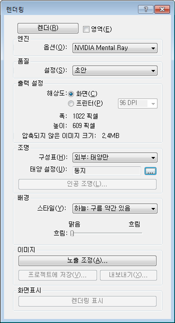

렌더링 대화상자 열기
기본 설정을 사용하거나 3D 뷰를 렌더링하기 위해 옵션을 사용자화합니다.

    현재 세션에서 마지막으로 3D 뷰를 열었을 때 렌더링 대화상자가 열려 있었으면 대화상자가 다시 표시됩니다.
  2. 렌더링 대화상자가 자동으로 열리지 않는 경우 다음 방법 중 하나를 사용합니다.
    • 뷰 조절 막대에서 (렌더링 대화상자 표시)를 클릭합니다.
    • 뷰 탭그래픽 패널(렌더)를 클릭합니다.
