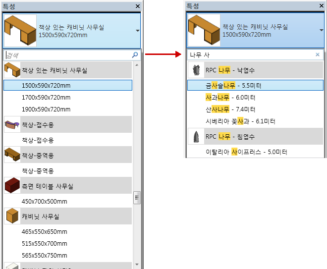

Revit에서 검색 기능을 사용하여 긴 옵션 리스트에서 더 쉽게 선택할 수 있습니다. 다음 기능 영역에서 검색할 수 있습니다.
  • 유형 선택기
  • 특성 팔레트(인스턴스(instance) 특성 값에 대한 드롭다운 리스트)
  • 대화상자(객체 스타일 대화상자와 같은 대화상자 테이블에 있는 값에 대한 드롭다운 리스트)
  • 다른 뷰 참조 옵션을 선택하여 콜아웃, 단면, 입면 또는 상세 뷰 작성(사용 가능한 뷰에 대한 드롭다운 리스트)
비디오: 긴 목록 검색
유형 선택기에서 검색 기능을 사용하면 필요한 컨텐츠를 빨리 찾을 수 있습니다. 키워드 입력 및 검색 결과 탐색은 검색을 사용할 수 있는 모든 곳에서 일관되게 작동합니다.
  1. 유형 선택기 또는 유형 선택기 드롭다운을 클릭합니다. 커서가 자동으로 검색 필드에 배치됩니다.
  2. 검색 문자열 또는 키워드를 입력합니다. (단어를 순서대로 입력할 필요는 없습니다.) 검색 결과가 표시되고 검색 문자가 하이라이트되어 있습니다.
  3. 검색 결과 탐색:
    1. 검색 리스트로 초점을 이동하려면 Tab 키를 누릅니다.
    2. 리스트에서 위 및 아래로 이동하려면 Tab 및 Shift + Tab 또는 화살표 키를 사용합니다.
    3. 리스트에서 현재 하이라이트된 옵션을 선택하려면 Enter 키를 누릅니다.
  4. 검색 문자를 지우고 전체 리스트를 복원하려면 Esc 키를 누르거나 "X"를 클릭합니다.
  5. 검색을 취소하고 리스트를 닫으려면 Esc 키를 다시 누릅니다.
