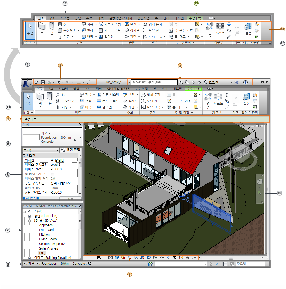

보다 편리한 작업이 가능하도록 클릭 몇 번으로 인터페이스를 변경할 수 있습니다. 예를 들어 네 가지 화면표시 설정 중 하나로 리본을 설정할 수 있습니다. 또한 여러 프로젝트 뷰를 동시에 표시하거나 맨 위에 하나만 표시되도록 계단식으로 정렬할 수 있습니다.
사용자 인터페이스 둘러보기
사용자 인터페이스 구성요소
1 응용프로그램 메뉴
2 신속 접근 도구막대
3 정보센터
4 옵션 막대
5 유형 선택기
6 특성 팔레트
7 프로젝트 탐색기
8 상태 막대
9 뷰 조절 막대
10 도면 영역
11 리본
12 리본의 탭
13 리본의 상황별 탭으로, 선택한 객체 또는 현재 작업과 관련된 도구를 제공합니다.
14 리본의 현재 탭에 있는 도구
15 리본의 패널
