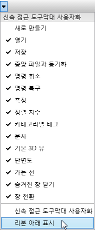

신속 접근 도구막대에는 기본 도구 세트가 포함되어 있습니다. 이 도구막대를 사용자화하여 가장 자주 사용하는 도구를 표시할 수 있습니다.

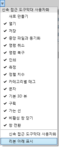

신속 접근 도구막대는 리본 위 또는 아래에 표시될 수 있습니다. 설정을 변경하려면 신속 접근 도구막대에서 신속 접근 도구막대 사용자화 드롭다운
리본 아래 표시를 클릭합니다.
리본을 탐색하여 추가할 도구를 표시합니다. 도구를 마우스 오른쪽 버튼으로 클릭하고 신속 접근 도구막대에 추가를 클릭합니다.
신속 접근 도구막대에서 기본 도구를 제거한 경우 신속 접근 도구막대 사용자화 드롭다운을 클릭하고 추가할 도구를 선택하여 다시 추가할 수 있습니다.
신속 접근 도구막대를 신속하게 변경하려면 신속 접근 도구막대에서 도구를 마우스 오른쪽 버튼으로 클릭하고 다음 옵션 중 하나를 선택합니다.
더 많은 사항을 변경하려면 신속 접근 도구막대 드롭다운에서 신속 접근 도구막대 사용자화를 클릭합니다. 대화상자에서 다음 작업을 수행합니다.
