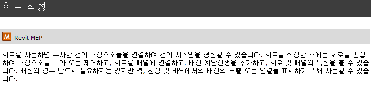

일부 도움말 항목에서 항목 제목 아래에 있는 범례는 전체 항목이 Autodesk Revit의 분야별 기능이나 지정된 제품에 적용됨을 나타냅니다. 또한 항목 내 아이콘은 분야별 정보를 나타냅니다.
이 예에서 범례는 전체 항목이 Revit MEPAutodesk Revit의 MEP 관련 기능에 적용된다는 것을 나타냅니다.
