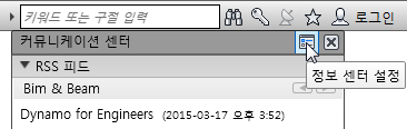

정보센터 설정
Autodesk Account 및 커뮤니케이션 센터가 있는 경우 알림 동작, RSS Feed 및 정보센터 설정 대화상자의 Autodesk 채널과 같은 설정을 사용자화할 수 있습니다. 이 대화상자를 열려면 Autodesk Account, 커뮤니케이션 센터 또는 즐겨찾기 메뉴의 맨 위에 있는 정보센터 설정 버튼을 클릭합니다.
