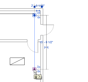

컨트롤을 끌어 배선 세그먼트를 새 끝점으로 이동 또는 확장하거나 다른 배선과 연결합니다.

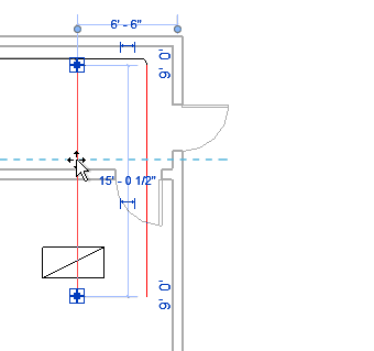

배선 세그먼트를 새 위치로 끕니다.
