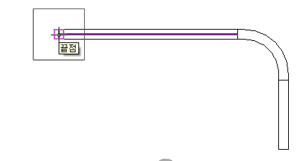

기존 세그먼트 또는 계단진행에 배선 장치를 수동으로 추가하려면 다음 절차를 수행하십시오.
시스템 탭
전기 패널
배선 장치를 클릭합니다.
유형 선택기에서 배치할 배선 장치 유형을 선택합니다.
팁:
옵션 막대
에서 장치 배치 시 장치를 회전할 수 있습니다.
도면 영역에서 장치를 배치할 배선의 끝점을 클릭합니다.
완료하려면 수정을 클릭합니다.
