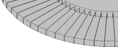

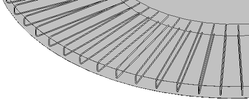

경로 철근 배근 시스템을 따라 다른 대체 철근을 지정할 수 있습니다.
- 경로 철근 배근 시스템을 선택합니다. 경로 철근 배근 내에서 보강 철근을 선택하지 않도록 하십시오.
- 특성 팔레트의 레이어 아래에서 다음 매개변수를 지정합니다.
- 주 막대 - 유형
- 주 막대 - 길이
- 주 철근 - 모양
- 주 막대 - 시작 후크 유형
- 주 막대 - 끝 후크 유형
- 특성 팔레트의 레이어 아래에서 대체 철근을 선택합니다. 이제 다음 매개변수를 지정할 수 있습니다.
- 대체 철근 -유형
- 대체 철근 - 길이
- 대체 철근 - 모양
- 대체 철근 - 시작 후크 유형
- 대체 철근 - 끝 후크 유형
주: 경로 철근 배근 시스템에 사용할 수 있는 보강 철근 모양은 단일 세그먼트 또는 상호 수직 세그먼트를 포함한 세그먼트로 제한됩니다.
완료되면 호스트의 커버 및 경로 철근 배근 시스템 스케치의 전체 범위를 유지보수하면서 각 철근은 지정된 대로 표시됩니다. 주 및 대체 철근 모양 둘 다의 주 세그먼트는 경로의 면 매개변수를 반영합니다. 필요에 따라 철근을 선택하고 모양을 회전합니다.
