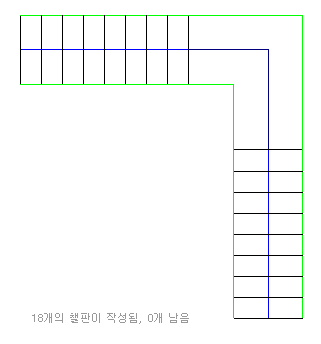

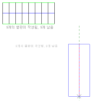

계단참이 있는 계단을 작성하려면
  1. 건축 탭순환 패널계단 드롭다운(스케치별 계단)을 클릭합니다.
  2. 수정 | 계단 스케치 작성 탭그리기 패널 계단진행을 클릭합니다.
    선 도구 는 기본적으로 선택되어 있습니다. 원하는 경우 그리기 패널에서 다른 도구를 선택합니다.
  3. 클릭하여 계단진행을 시작합니다.
  4. 원하는 챌판 수에 도달하면 클릭하여 계단참을 배치합니다.
  5. 연장선을 따라 커서를 끌고 클릭하여 나머지 챌판 그리기를 시작합니다.
  6. 클릭하여 나머지 챌판을 완료합니다.
  7. (편집 모드 완료)를 클릭합니다.
  8. 예제
    첫 번째 계단 - 나머지 9개로 작성된 9개의 챌판
    원래 계단에 수직인 추가 계단진행
    계단참이 자동으로 작성되는 완료된 스케치
