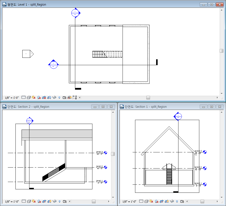

프로젝트 탐색기에서 여러 레벨에 걸치는 영역의 베이스 레벨이 포함된 평면을 두 번 클릭합니다.
다음으로, 단면뷰를 작성하여 공간 배치 시 수직으로 공간을 확인합니다.
팁: 공간은 입면뷰에 표시되지 않습니다.
단면뷰 작성
    기존 단면뷰를 사용할 수 있지만, 단면 선은 공간이 배치될 영역을 교차해야 합니다.
  1. 뷰 탭작성 패널단면도를 클릭합니다.
  2. 평면뷰에서 그림과 같이 평면을 교차하는 2개의 수직 단면을 그립니다.
    단면 선은 공간을 배치할 영역을 교차해야 합니다. 그렇지 않은 경우 공간이 단면뷰에 표시되지 않습니다.
  3. 프로젝트 탐색기에서 새 단면뷰를 두 번 클릭하여 엽니다.

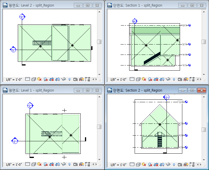

  1. 단면뷰 및 평면뷰에서 공간의 체적을 나타내는 음영 면적이 베이스 레벨에서 위의 레벨까지 구속되고 (중공 또는 샤프트 등으로 인해 생성된) 음영 처리되지 않은 면적이 존재하지 않음을 확인하십시오. 이 옵션을 사용하면 보다 정확하게 체적을 계산할 수 있습니다.
  2. 공간이 지정된 대로 구속되지 않은 경우 단면뷰에서 공간의 상한값이 위 레벨로 지정되어 있는지 확인하고, 필요한 경우 공간을 수직으로 재정의합니다.
    또한 음영 처리되지 않은 모든 영역을 해결해야 합니다.
    그림과 같이 공간 구분 선 또는 레벨을 사용하여 다른 복합 공간을 분할할 수 있습니다.
    왼쪽 예제: 레벨이 영역을 수평으로 분할합니다. 하위 영역은 베이스를 레벨 1로, 상한값을 레벨 2로 가집니다. 두 번째 공간은 베이스가 레벨 2로, 상한값이 지붕 상단 레벨로 지정됩니다.
    오른쪽 예제: 공간 구분 선이 영역을 수직으로 분할합니다. 하위 영역은 베이스를 레벨 1로, 상한값을 지붕 상단 레벨로 가집니다. 공간 2는 레벨 2를 베이스로, 지붕 상단 레벨을 상한값으로 사용합니다.
