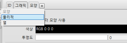

  2. 재료 편집기 패널에서 (렌더링 모양 맵소스 추가)를 클릭하여 렌더링 모양 맵소스 추가 드롭다운 메뉴를 클릭한 다음 추가할 렌더링 모양 맵소스 유형을 선택합니다. 재료에 이미 있는 렌더링 모양 맵소스는 추가할 수 없으므로, 렌더링 모양 맵소스 추가 드롭다운 메뉴에서 선택할 수 없습니다.
    렌더링 모양 맵소스 탐색기가 열립니다.
