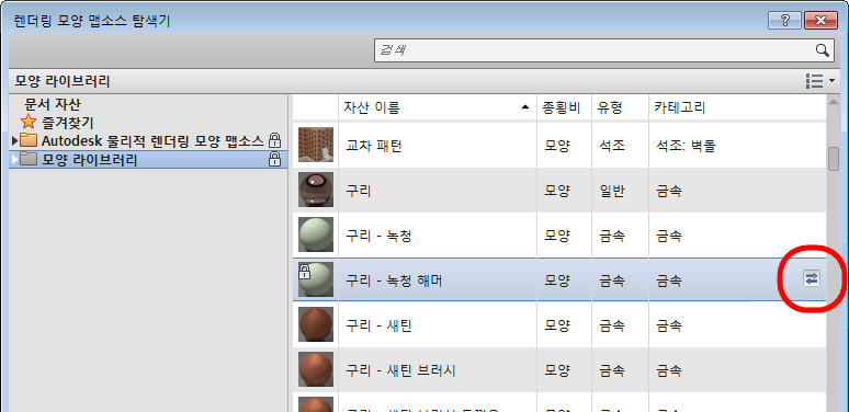

  3. 렌더링 모양 맵소스 탐색기 대화상자에서 재료에 추가할 렌더링 모양 맵소스를 선택합니다.
    팁: 렌더링 모양 맵소스 탐색기에서 렌더링 모양 맵소스를 보다 쉽게 찾으려면 열 머리글 중 하나를 클릭하여 렌더링 모양 맵소스 이름, 외관, 유형 또는 카테고리를 기준으로 정렬합니다. 또한 렌더링 모양 맵소스 리스트 위에 있는 검색 막대를 사용할 수 있습니다.
  4. 선택한 렌더링 모양 맵소스 오른쪽에 있는 대치 버튼 을 클릭합니다.
    선택한 렌더링 모양 맵소스가 재료에서 원래 렌더링 모양 맵소스를 대치하고 재료 편집기 패널에 표시됩니다. 이 절차를 반복하여 다른 렌더링 모양 맵소스를 대치합니다.
