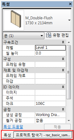

창 그룹은 화면에서 두 개 이상의 창이 동일한 공간을 차지하도록 할 수 있는 방법입니다. 창을 그룹화하면 각 창이 그룹 하단에 탭으로 표시됩니다. 그룹에서 탭을 클릭하여 해당 창을 표시합니다. 필요에 따라 창을 그룹화 또는 그룹 해제할 수 있습니다. 다음 이미지에서는 프로젝트 탐색기 및 특성 팔레트가 그룹화됩니다. 특성 팔레트가 활성 탭입니다.

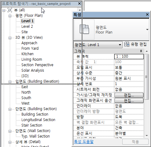

  3. 중요사항: 고정 가능한 창을 이동할 때 커서 위치와 시각 정보에 주의를 기울이는 데 도움을 줍니다. 예를 들어, 프로젝트 탐색기 및 특성 팔레트가 현재 고정해제되어 있고 이들을 왼쪽에서 스택 및 고정하려고 한다고 가정합니다. 프로젝트 탐색기를 왼쪽에 고정하려면 제목 표시줄에 커서를 놓고 커서가 왼쪽의 Revit LT 인터페이스 모서리에 닿을 때까지 창을 끕니다. 창 윤곽을 통해 미리보기가 제공됩니다. 동일한 방법을 사용하여 특성 팔레트를 끕니다. 커서를 고정된 프로젝트 탐색기의 제목 표시줄 하단 모서리에 놓고 창 미리보기에서 팔레트가 차곡차곡 누적됨을 확인합니다. (그러나 하단 모서리 위 제목 표시줄 내부에 커서를 놓으면 중첩 탭 형식의 창으로 팔레트가 표시됩니다.)
