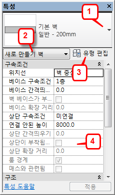

특성 팔레트 사용
요소를 배치하는 도구가 활성화되지 않은 경우 및 요소가 선택되지 않은 경우 팔레트에는 활성 뷰의 인스턴스(instance) 특성이 표시됩니다. (프로젝트 탐색기에서 뷰를 선택하여 해당 뷰의 인스턴스(instance) 특성에 액세스할 수도 있습니다.)
  1. 유형 선택기
  2. 특성 필터
  3. 유형 편집 버튼
  4. 인스턴스(instance) 특성

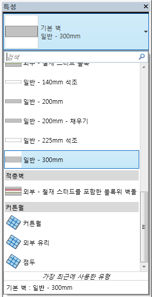

유형 선택기
요소를 배치하는 도구가 활성화되어 있거나 같은 유형의 요소를 도면 영역에서 선택하면 특성 팔레트 상단에 유형 선택기가 표시됩니다. 유형 선택기는 현재 선택된 패밀리 유형을 식별하고 다른 유형을 선택할 수 있는 드롭다운을 제공합니다.
유형 선택기를 클릭하면 검색 필드가 표시됩니다. 검색 필드에 키워드를 입력하여 필요한 컨텐츠 유형을 빨리 찾을 수 있습니다.
특성 팔레트를 닫을 때 유형 선택기를 사용할 수 있도록 설정하려면 유형 선택기 내에서 마우스 오른쪽 버튼을 클릭하고 신속 접근 도구막대에 추가를 클릭합니다. 유형 선택기를 수정 탭에서 사용 가능하도록 설정하려면 특성 팔레트 내에서 마우스 오른쪽 버튼을 클릭하고 리본 수정 탭에 추가를 클릭합니다. 요소를 선택할 때마다 수정 탭에 반영됩니다.

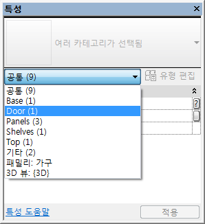

특성 필터
유형 선택기 바로 아래에는 도구에서 배치할 요소의 카테고리 또는 도면 영역에서 선택된 요소의 카테고리 및 번호를 식별하는 필터가 있습니다. 여러 카테고리 또는 유형을 선택하는 경우 모두에 공통되는 인스턴스(instance) 특성만 팔레트에 표시됩니다. 여러 카테고리를 선택하면 필터의 드롭다운을 사용하여 특정 카테고리 또는 뷰 자체에 대한 특성만 봅니다. 특정 카테고리 선택은 전체 선택 세트에 영향을 미치지 않습니다.

인스턴스(instance) 특성
대부분의 경우(아래 참고의 예외 참고) 특성 팔레트에는 사용자 편집 가능 인스턴스(instance) 특성과 읽기 전용(음영처리) 인스턴스(instance) 특성이 모두 표시됩니다. 특성은 해당 값이 소프트웨어에서 자동으로 지정 또는 계산되거나 다른 특성의 설정에 따라 달라지기 때문에 읽기 전용이 될 수 있습니다. 예를 들어 벽의 미연결 높이 특성은 해당 상단 구속조건 특성 값이 미연결인 경우에만 편집가능합니다. 특정 의존성에 대해서는 개별 요소 유형에 대한 인스턴스(instance) 특성 설명을 참고하십시오.
