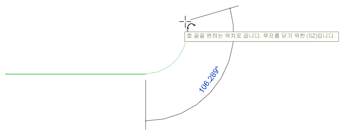

곡선 또는 둥근 모서리를 스케치하는 데 여러 가지 호 도구를 사용할 수 있습니다.
Revit LT에는 호를 스케치하는 데 사용할 수 있는 몇 가지 옵션이 있습니다.
시작-끝 반지름 호를 지정하려면 호의 두 끝을 연결하는 현재를 그린 다음 세 번째 점으로 각도 또는 반지름을 지정합니다.
중심과 끝점에서 호를 작성하려면 먼저 호의 반지름을 지정한 다음 각도를 지정합니다. 이 방법으로 180도가 넘는 호를 지정할 수 없지만 일단 그린 이 각도의 호는 수정할 수 있습니다.
기존 벽 또는 선의 끝점에서 접선 호를 작성할 수 있습니다.
모깎기 호는 둥근 코너를 만들어야 하는 경우 사용합니다.
호 스케치 구속에 대한 정보는 요소 스케치 정보의 "스케치 시 구속조건 사용"을 참고하십시오.
