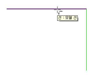

모깎기 호 스케치
이 도구를 사용하여 두 개의 교차선에 의해 작성된 코너를 둥글게 만듭니다.
주: 선(다각형의 면 포함) 또는 호 스케치 옵션으로 작성한 요소만 모깍기할 수 있습니다.
  1. 호를 허용하는 도구를 선택합니다.
    예를 들어, 주석 탭상세정보 패널(상세 선)을 클릭합니다.
  2. 수정 | 선 배치 탭(또는 각 수정 | <요소> 배치 탭이나 수정 | <요소> 작성 탭)그리기 패널(모깍기 호)를 클릭하고 커서를 도면 영역에 놓습니다.
  3. 모깎기할 첫 번째 요소를 선택합니다.
  4. 모깎기할 두 번째 요소를 선택합니다.
  5. 커서를 이동하고 클릭하여 모깎기 호를 정의합니다.
모깍기를 배치하면 Revit LT에서 이 모깍기에 따라 자동으로 요소를 자릅니다.
