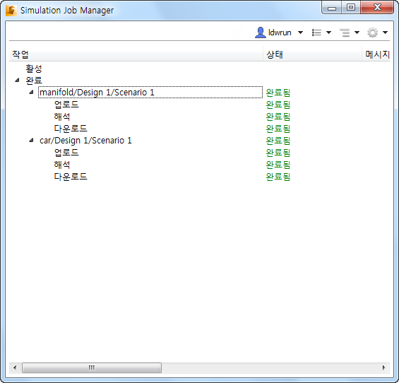

리스트 뷰를 사용하면 작업의 진행률을 모니터링할 수 있습니다. 오류가 발생해서 성공적으로 완료되지 못하면 리스트 뷰를 통해 오류가 발생한 단계를 알 수 있습니다.
작업
작업 리스트는 해당 작업의 계층형 리스트입니다. 다음 시간 기반 그룹화에서 작업이 시간순으로 그룹화됩니다.
- 활성: 활성 작업이 있는 모든 작업입니다.
- 완료: 지난 7일 내에 종료된 작업입니다. (여기에는 성공적으로 종료된 작업과 실패한 작업이 모두 포함됩니다.)
주: 완료 그룹에 작업이 표시되는 기간(일)을 변경하려면 기본 설정 대화상자의 일반 탭에서 완료된 작업을 표시할 기간(일수)을 수정합니다.
작업은 세 단계로 나뉘며, 각 단계는 작업 아래에 개별 하위 분기로 나열됩니다.
- 업로드: 암호화된 모형 사본을 압축하여 Autodesk® 보안 저장소 서비스로 전송하는 프로세스입니다.
- 해석: Autodesk® 360에서 수행하는 계산 작업입니다. 메쉬 생성 및 숫자 계산을 예로 들 수 있습니다.
- 다운로드: Autodesk 360 보안 저장소 서비스에서 다시 로컬 워크스테이션으로 시뮬레이션 결과 데이터를 복사하는 프로세스입니다.
주: 각 단계에서 수행된 작업을 보려면 기본 설정 대화상자의 일반 탭에서 작업 표시를 사용합니다.
상태
상태 열에서 시뮬레이션 프로세스의 각 단계에 대한 현재 상태를 볼 수 있습니다. 가능한 상태 조건은 다음 몇 가지가 있습니다.
- 스케쥴링됨: Simulation Job Manager가 작업을 인식하고 있지만 단계를 초기화하지 않은 상태입니다.
- 대기 중임: Simulation Job Manager가 단계를 초기화했지만 단계가 시작되지 않은 상태입니다.
- 실행 중: Simulation Job Manager가 단계를 시작한 상태입니다.
- 취소됨: 마우스 오른쪽 버튼 클릭 메뉴에서 취소를 선택했기 때문에 작업이 중지된 상태입니다.
- 실패됨: 단계가 성공적으로 완료되지 않은 상태입니다. 단계가 실패하는 원인으로는 여러 가지가 있을 수 있습니다.
- 중단됨: 단계가 성공적으로 완료되지 않은 상태입니다. 이러한 문제는 네트워크 문제 때문에 발생할 수 있습니다.
- 완료됨: 단계가 오류 없이 성공적으로 완료된 상태입니다.
- 업로드 및 해석 단계가 완료되면 다음 단계가 시작됩니다.
- 중간 결과 다운로드를 지원하기 위해 다운로드 단계가 해석 단계와 동시에 실행 중 상태로 표시되는 경우가 있습니다.
- 다운로드 단계가 완료됨 상태에 도달하면 시뮬레이션이 완료되고 로컬 컴퓨터에서 결과를 시각화할 준비가 된 것입니다.
