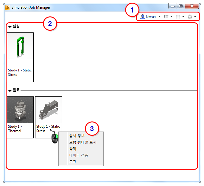

사용자 인터페이스
Simulation Job Manager에는 다음 요소가 포함되어 있습니다.
1. 도구막대
도구막대에는 다음과 같은 항목이 포함됩니다.
a. 모니터 동기화는 네트워크 활동이 로컬 컴퓨터와 Autodesk 360 서버 간에 발생하는 경우를 나타냅니다. 업로드 또는 다운로드되는 파일 수를 보려면 모니터 위에 마우스를 놓습니다. 그러면 툴팁에 현재 네트워크 활동이 표시됩니다.
B. 이는 Autodesk 계정에 로그인할 때 사용한 사용자 이름 또는 전자 메일 주소입니다. 로그인하지 않은 경우 이 위치에 로그인이라고 표시됩니다. 클라우드에서 분석을 실행하려면 Autodesk 360 로그인 해야 합니다.
c. 모니터 프레임에서 완료된 작업 및 취소된 작업의 표시를 사용자화하려면 작업 필터를 사용합니다. 다음 기준에 따라 정렬 기준을 선택할 수 있습니다.
  • 이름
  • 상태
  • 진행률(%)
  • 시간
  • 원본 컴퓨터
이는 썸네일 및 리스트 뷰 둘 다에 영향을 미칩니다.
d. 크기 메뉴를 사용하여 썸네일 이미지의 크기를 조정할 수 있습니다. 또한 이 메뉴의 리스트 뷰에 작업을 표시하여 추가적인 작업 상세 정보에 액세스할 수 있습니다.
e. Simulation Job Manager 동작 방식을 사용자화하려면 기본 설정 을 설정합니다. 또한 도움말에 액세스한 후 정보 상자를 열어 버전 번호와 활성 포트 번호를 확인할 수 있습니다.
2. 작업 뷰
작업 뷰 영역은 활성완료 작업 영역으로 나누어집니다.
  • 활성 리스트(맨 위 부분)는 현재 실행 중인 작업을 모니터링합니다. 각 항목의 진행률 막대는 시뮬레이션 프로세스가 얼마나 완료되었는지를 표시합니다.
  • 완료 리스트(맨 아래 부분)는 완료되거나 취소된 작업을 보여줍니다. 느낌표가 있는 노란색 삼각형 아이콘은 취소된 작업을 나타냅니다.
3. 상황에 맞는 메뉴(마우스 오른쪽 버튼 클릭)
상황에 맞는 메뉴에는 시뮬레이션의 진행 과정에 대한 이해도를 높일 수 있는 여러 가지 도구가 포함되어 있습니다. 옵션은 현재 컨텍스트를 기반으로 하여 메뉴에 표시됩니다.
두 개 이상의 작업이 선택된 경우 상황에 맞는 메뉴 동작:
작업을 여러 개 선택하려면 키보드의 Ctrl 키를 누른 상태로 원하는 각 작업을 클릭합니다. 일련의 작업을 선택하려면 첫 번째 작업을 선택한 다음 키보드의 Shift 키를 누른 상태로 마지막 작업을 클릭합니다. 여러 작업이 선택된 경우 상황에 맞는 메뉴에 나열되는 항목은 활성 작업을 선택했는지 완료된 작업을 선택했는지 또는 두 가지 작업의 조합을 선택했는지에 따라 다음과 같이 달라집니다.
