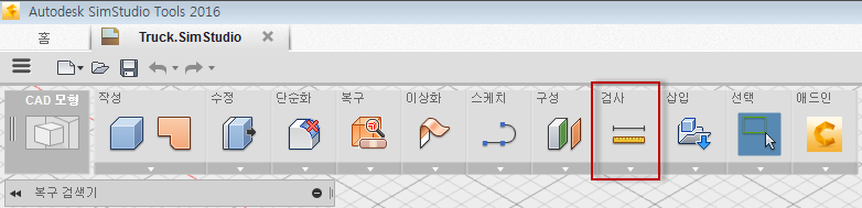

여기에 나와 있는 모든 명령은 검사 패널에 있습니다.
측정
검사
측정을 사용하여 선택하는 객체에 대해 거리, 각도, 영역 등을 결정합니다.
명령 주요 정보:
