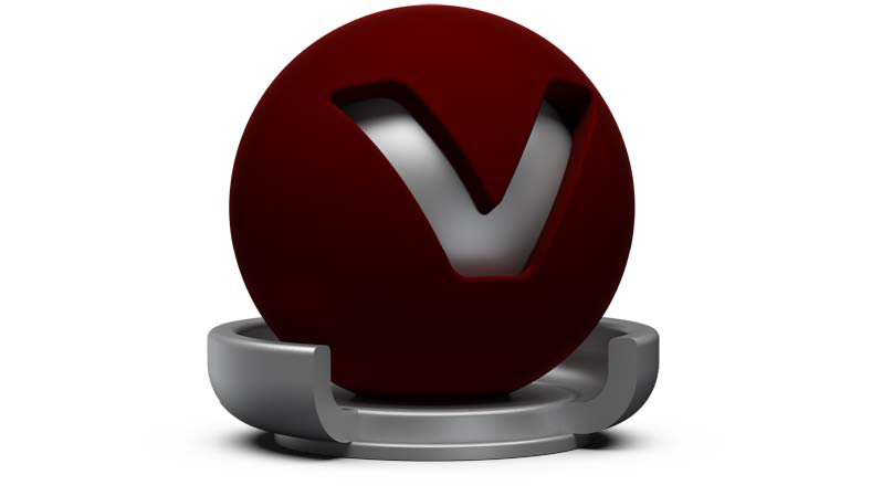

벨벳
벨벳 재질은 표면이 거의 직접적을 사용자를 향하고 있는 객체의 영역을 어둡게 하고 해당 영역의 가장자리는 밝게 처리하여 벨벳 또는 새틴과 같은 재질의 동작을 모방합니다.
벨벳 재질
