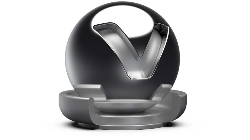

라인 크롬 재질은 선 형상을 위한 크롬 재질의 특수한 변형입니다. 이 재질은 삼각형 기반 또는 NURBS 형상에서는 작동하지 않습니다.
라인 크롬 재질
반사 색상
반사광 반사 색상을 설정합니다.
거칠기 사용
재질을 반사광 재질 대신 광택 재질로 만듭니다.
선 폭
그린 선의 두께를 설정합니다.
