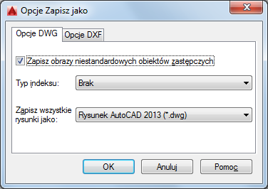

Karta Opcje DWG (okno dialogowe Opcje Zapisz jako)
Steruje wyświetlaniem obiektów niestandardowych i typem indeksu rysunku (opcja niedostępna w programie AutoCAD LT) oraz określa domyślny format pliku używany do zapisywania rysunków.
Zapisz obrazy niestandardowych obiektów zastępczych
Jeśli plik jest zapisywany w formacie wcześniejszej wersji lub rysunek zawiera obiekty niestandardowe z innej aplikacji, wybierz opcję Zapisz obrazy niestandardowych obiektów zastępczych, aby zapisać obrazy obiektów niestandardowych w pliku rysunku. (PROXYGRAPHICS — zmienna systemowa)
Jeżeli nie wybrano tej opcji, program zapisuje ramkę dla każdego obiektu niestandardowego w pliku rysunku.
Uwaga:
Jeśli jest zapisywany plik rysunku zawierający odniesienia DWF do plików we wcześniejszym formacie, ten przełącznik nie ma wpływu na podkładania DWF, gdyż nie pojawią się one jako obiekty proxy ani jako ramki.
Typ indeksu (niedostępne w programie AutoCAD LT)
Określa, czy indeksy warstw lub przestrzenne są tworzone podczas zapisu rysunku. Indeksy służą do zwiększania szybkości wczytywania na żądanie. Korzystanie z indeksów może wydłużyć czas potrzebny na zapisanie rysunku
Brak
Nie tworzy indeksów warstw ani przestrzennych podczas zapisywania rysunku.
Warstwa
Wczytuje jedynie warstwy włączone i odblokowane
Przestrzenny
Wczytuje jedynie fragment rysunku objęty obwiednią przycinającą.
Warstwa i przestrzenny
Usprawnia działanie, wczytując jedynie obiekty z warstw włączonych i odblokowanych i jednocześnie zawartych wewnątrz obwiedni przycięcia.
Zapisz wszystkie rysunki jako
Określa domyślny format pliku , w którym będą zapisywane rysunki Tę opcję można również ustawić na kartach Otwórz i Zapisz w oknie dialogowym Opcje.

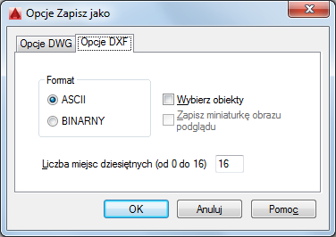

Karta Opcje DXF (okno dialogowe Opcje Zapisz jako)
Ustala opcje wyjściowego pliku wymiany rysunku.
Format
Określa, czy zostanie utworzony plik ASCII czy binarny DXF. Pliki DXF w formacie ASCII mogą być wczytane do edytora tekstowego i są kompatybilne z szerszym zakresem aplikacji. Pliki DXF w formacie binarnym mają mniejszy rozmiar. Odczyt i zapis plików w formacie binarnym jest szybszy niż w przypadku plików w formacie ASCII.
Wybierz obiekty
Określa, czy plik DXF będzie zawierał wybrane obiekty czy też cały rysunek. Jeśli plik wyjściowy zawiera tylko wybrane obiekty, uwzględniane są wyłącznie definicje bloków wybranego odniesienia do bloku.
Zapisz obraz podglądu
Określa, czy razem z rysunkiem są zapisywane miniatury obrazu podglądu. (THUMBSAVE — zmienna systemowa)
Liczba miejsc dziesiętnych
Zapisuje plik z określoną dokładnością. Domyślna dokładność jest zazwyczaj wystarczająca, jednak w przypadku niektórych rysunków i aplikacji może być konieczne zwiększenie tej wartości. Zaletą niższej dokładności jest mniejszy rozmiar pliku i, w niektórych przypadkach, zabezpieczenie własności intelektualnej.
