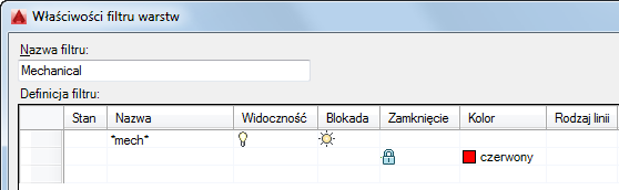

Definicja filtru
Wyświetla właściwości warstw określające, które warstwy są wyświetlane. W celu zdefiniowania filtru można kliknąć, aby określić jedną lub więcej właściwości. Wszystkie właściwości określone w jednym wierszu w definicji filtru muszą być prawdziwe, aby nazwa warstwy została wyświetlona (logiczne I). Każdy kolejny wiersz w definicji filtru określa alternatywne kryteria (logiczne LUB).
Przykład:
Ten filtr został nazwany Mechaniczny, a definicja filtru zawiera następujące kryteria:
  • Nazwa warstwy musi zawierać litery „mech” i być włączona, odblokowana lub...
  • Warstwa musi być zablokowana i musi mieć czerwony kolor.

Nazwa
Wprowadź nazwę warstwy albo wpisz część nazwy warstwy razem ze standardowymi symbolami wieloznacznymi. Na przykład wprowadź *mech*, aby objąć wszystkie warstwy, które w nazwie mają ciąg liter mech.
Widoczna
Kliknij komórkę w kolumnie Włączone, a następnie kliknij ikonę Włącz, Wyłącz lub pustą ikonę. Pusta ikona wskazuje, że ustawienie nie ma znaczenia.
W każdej z pozostałych kolumn najpierw kliknij komórkę w kolumnie, aby wyświetlić ikony lub przycisk [...], a następnie kliknij ustawienie, aby określić filtr.
Podgląd filtru
Wyświetla rezultaty zastosowania zdefiniowanego filtru. Podgląd filtru pokazuje, które warstwy będą wyświetlone na liście warstw w Menedżerze właściwości warstw, gdy bieżący filtr będzie aktywny.
