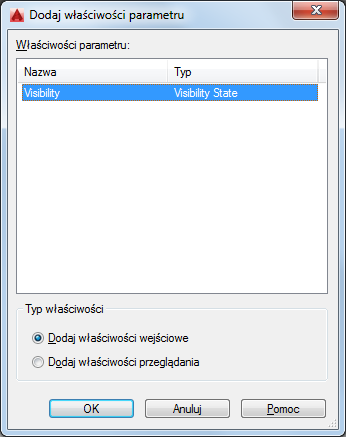

Dodaje właściwości parametru do tabeli przeglądowej.
Wyświetlane są następujące opcje.
Wyświetla listę parametrów, które nie zostały jeszcze dodane do tabeli przeglądowej. Wybierz parametr i kliknij przycisk OK, aby dodać go do tabeli przeglądowej.
Określa typ właściwości dodawanych do tabeli przeglądowej.
Umożliwia wyświetlenie dostępnych właściwości niestandardowych w parametrach, które już dodano do definicji bloku.
Umożliwia wyświetlenie dostępnych parametrów właściwości przeglądania, które można dodać do tabeli przeglądowej.
