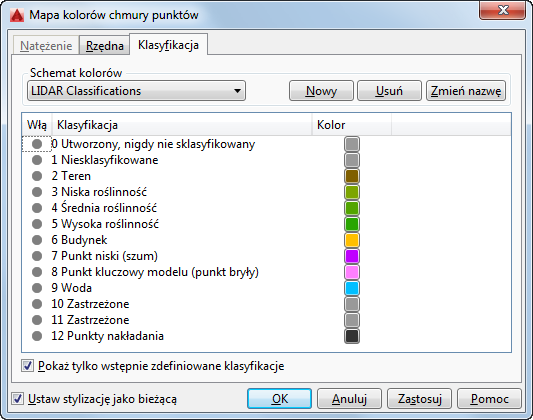

Edytuje ustawienia schematu kolorów dla stylizacji chmury punktów Klasyfikacja.
Stylizacje Natężenie, Poziom i Klasyfikacja kolorują chmurę punktów na podstawie danych odpowiednich punktów należących do chmury. Można wybrać wstępnie zdefiniowane schematy kolorów, takie jak „Zakres” lub „Ziemia”, albo utworzyć własne schematy. Stylizacjom Natężenie i Poziom można przypisać ten sam schemat kolorów albo różne schematy. Stylizacja Klasyfikacja ma odrębny zestaw schematów.
Wyświetlane są następujące opcje.
Spis schematów kolorów zdefiniowanych dla stylizacji Klasyfikacja. Można wybrać wstępnie zdefiniowany schemat kolorów lub utworzyć własny.
Zaznacz lub usuń zaznaczenie pola wyboru, aby pokazać lub ukryć określone klasyfikacje.
Kliknij kolor, aby go zmienić.
