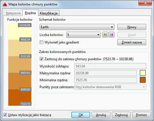

Karta Poziom (okno dialogowe Odwzorowanie natężenia chmury punktów za pomocą kolorów)
Edytuje ustawienia schematu kolorów dla stylizacji chmury punktów Poziom.
Stylizacje Natężenie, Poziom i Klasyfikacja kolorują chmurę punktów na podstawie danych odpowiednich punktów należących do chmury. Można wybrać wstępnie zdefiniowane schematy kolorów, takie jak „Zakres” lub „Ziemia”, albo utworzyć własne schematy. Stylizacjom Natężenie i Poziom można przypisać ten sam schemat kolorów albo różne schematy. Stylizacja Klasyfikacja ma odrębny zestaw schematów.
Lista opcji
Wyświetlane są następujące opcje.
Gradient kolorów
Wyświetla zakres wartości kolorów, który będzie stosowany do chmury punktów. Można kliknąć kolor i zmienić go na inny.
Schemat kolorów
Wyświetla listę wszystkich schematów kolorów zdefiniowanych w rysunku. Można wybrać wstępnie zdefiniowany schemat kolorów lub utworzyć własny.
Liczba kolorów
Określa liczbę kolorów w schemacie kolorów.
Odwróć kolory
Odwraca kolejność kolorów w gradiencie kolorów.
Utwórz ponownie gradient kolorów
Ponownie tworzy gradient kolorów na podstawie pierwszego i ostatniego koloru.
Wyświetl jako gradient
Określa, czy zastosować zakres kolorów jako gradient, czy jako osobne paski kolorów.
Zakres kolorowanych punktów
Zastosuj do zakresu
Ustawia zakres w granicach największej i najmniejszej wartości poziomu w chmurze punktów.
Wysokość odstępu
Ustawia odstęp między poziomami dla każdego koloru w gradiencie kolorów. Zmiana tej wartości powoduje przeliczenie wartości Maksymalny poziom.
Maksymalny poziom
Ustawia maksymalny poziom, do którego jest przyporządkowywany schemat kolorów. Zmiana tej wartości powoduje przeliczenie wartości Wysokość odstępu.
Minimalny poziom
Ustawia minimalny poziom, do którego jest przyporządkowywany schemat kolorów. Zmiana tej wartości powoduje przeliczenie wartości Wysokość odstępu.
Punkty poza zakresem
Ustawia sposób wyświetlania punktów o wartościach większych lub mniejszych niż podany zakres.
