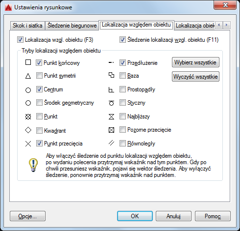

Zakładka Lokalizacja względem obiektu (Okno dialogowe Ustawienia rysunkowe)
Steruje stałymi nastawami lokalizacji względem obiektu.
Uwaga: Karta Lokalizacja obiektu 3D nie jest dostępna w programie AutoCAD LT.
W ustawieniach trybów lokalizacji względem obiektu, nazywanych także „running osnaps”, można określić punkt w dokładnej lokalizacji w obiekcie. Naciskając klawisz TAB, można przejrzeć dostępne opcje.
Lista opcji
Lokalizacja względem obiektu Tak
Określa, czy wszystkie określone tryby lokalizacji są włączone czy wyłączone. (OSMODE — zmienna systemowa)
Śledzenie lokalizacji względem obiektu Tak
Podczas śledzenia lokalizacji kursor może śledzić wzdłuż ścieżek dopasowania w oparciu o bieżące tryby lokalizacji względem obiektu podczas określania punktów w poleceniu. (zmienna systemowa AUTOSNAP)
Tryby lokalizacji
Wyświetla tryby lokalizacji, jakich można użyć jako stałe tryby lokalizacji.

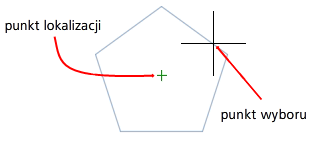

Koniec
Umożliwia przyciąganie do najbliższego punktu końcowego lub narożnika obiektu geometrycznego.

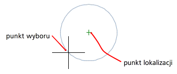

Środek
Znajduje środek łuku, okręgu, elipsy lub łuku eliptycznego.

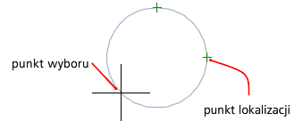

Kwadrant
Znajduje kwadrant łuku, okręgu, elipsy lub łuku eliptycznego.

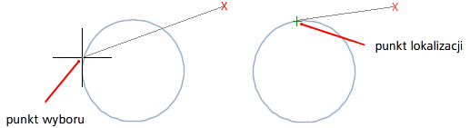

Przedłużenie
Powoduje wyświetlenie tymczasowej linii pomocniczej lub łuku, podczas przesuwania kursora nad punktem końcowym obiektów, umożliwiając tym określenie punktów na linii pomocniczej.

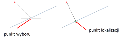

Bliski
Lokalizuje do najbliższego punktu na obiekcie takim jak łuk, okrąg, elipsa, łuk eliptyczny, linia, punkt, polilinia, półprosta, splajn lub prosta.

Wybierz wszystkie
Włącza wszystkie stałe tryby lokalizacji względem obiektów.
Wyczyść wszystkie
Wyłącza wszystkie stałe tryby lokalizacji względem obiektów.
