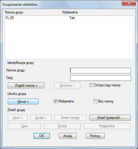

Okno dialogowe Grupowanie obiektów
Wyświetla, identyfikuje, nazywa i zmienia grupy obiektów.
Lista opcji
Wyświetlane są następujące opcje.
Nazwa grupy
Wyświetla nazwy istniejących grup.
Wybieralna
Określa, czy grupę można zaznaczać. Jeśli grupę można zaznaczać, zaznaczając jeden obiekt w grupie, zaznacza się całą grupę. Obiekty z zablokowanych warstw nie są wyświetlane. Jeżeli zmienna systemowa PICKSTYLE ustawiona jest na 0, żadna grupa nie jest wybieralna.
Identyfikacja grupy
Wyświetla nazwę i opis przy wybraniu grupy na liście Nazwa grupy.
Nazwa grupy
Określa nazwę grupy. Nazwy grup mogą mieć długość do 31 znaków i zawierać litery, liczby i znaki specjalne takie jak znak dolara ($), myślnik (-), i podkreślenie (_), lecz nie mogą zawierać spacji. Litery w nazwie są zamieniane na wielkie.
Opis
Wyświetla opis wybranej grupy, jeśli taki istnieje.
Znajdź nazwę
Tworzy listę grup, do których należy obiekt.
Zostanie wyświetlone okno dialogowe Lista członków grupy, w którym pokazane są grupy, do których należą obiekty.
Zaznacz
Pokazuje członków wybranych grup w obszarze graficznym.
Dołącz bez nazwy
Określa, czy nienazwane grupy są wyświetlane na liście. Jeśli ta opcja nie jest włączona, wyświetlane są tylko nazwane grupy.
Utwórz grupę
Określa właściwości nowych grup.
Nowy
Tworzy nową grupę z wybranych obiektów, wykorzystując nazwy i opisy z pola Nazwa grupy i Opis.
Wybieralna
Określa, czy nowa grupa jest wybieralna.
Bez nazwy
Zaznacza, że nowa grupa nie posiada nazwy. Nienazwana grupa otrzymuje domyślną nazwę *An. n to liczba, która ulega zwiększeniu z każdą nową grupą.
Zmień grupę
Modyfikuje istniejące grupy.
Usuń
Usuwa obiekty z wybranej grupy. Aby wykorzystać tę opcję, wybierz także opcję Wybieralna.
Jeśli zostaną usunięte wszystkie obiekty grupy, grupa pozostanie zdefiniowana. Można usunąć definicję grupy z rysunku stosując opcję Rozbij grupę.
Uwaga: Jeśli chcesz usunąć obiekty z grupy a później dodać je do grupy jeszcze w tej samej sesji rysunku, program przywraca je w poprzednim położeniu i kolejności w grupie.
Dodaj
Dodaje obiekty do wybranych grup.
Uwaga: Nazwy grup są wyświetlane w porządku alfabetycznym.
Zmień nazwę
Zmienia nazwę wybranej grupy na nazwę wprowadzoną w Nazwa grupy w Identyfikacja grupy.
Przestaw
Wyświetla okno dialogowe Porządek grupy, w którym można zmienić kolejność numerowania obiektów w wybranej grupie. Program numeruje obiekty w kolejności, w jakiej zostały wybrane do dołączenia do grupy. Zmiana kolejności jest przydatna przy tworzeniu ścieżek narzędzi. Można na przykład zmienić kolejność ucinania lini poziomych i pionowych ścieżek narzędzi.
Możesz zmienić numerowane położenie pojedynczych lub kilku członków grupy lub odwrócić kolejność dla wszystkich członków. Pierwszy obiekt w grupie ma numer 0, a nie 1.
Opis
Aktualizuje opis zaznaczonej grupy zgodnie z nazwą wprowadzoną w polu Opis. Nazwa opisu może się składać z maksymalnie 64 znaków.
Rozbij
Usuwa definicję wybranej grupy. Obiekty grupy pozostaną na rysunku.
Wybieralna
Określa, czy grupa jest wybieralna.
