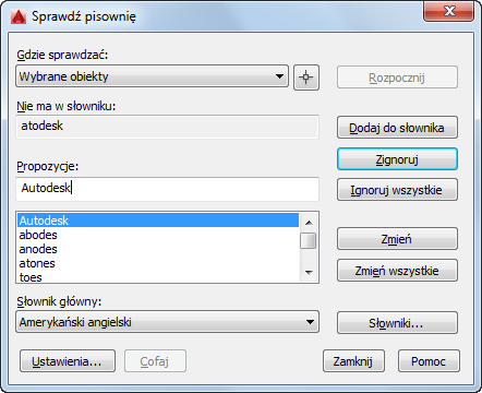

Okno dialogowe Sprawdź pisownię
Sprawdza pisownię w tekście jednowierszowym, wielowierszowym, w wielolinii odniesienia, w atrybutach bloków, w odnośnikach i w tekstach dodanych do wymiarów.
W atrybutach bloków są sprawdzane jedynie wartości atrybutów. Program sprawdza pisownię w obiektach tekstowych odniesień do bloków i zagnieżdżonych odniesień do bloków, lecz sprawdzanie pisowni w definicjach bloków odbywa się tylko wtedy, gdy wybrano odniesienie do bloku.
Lista opcji
Wyświetlane są następujące opcje.
Gdzie sprawdzać
Wyświetla obszary, w których ma być sprawdzana pisownia.
Wybierz obiekty tekstowe
Ogranicza sprawdzanie pisowni do wybranych tekstów jednowierszowych, wielowierszowych, w wielolinii odniesienia, w atrybutach bloków i w odnośnikach.
Nie ma w słowniku
Wyświetla wyraz zidentyfikowany jako błąd pisowni.
Propozycje
Wyświetla listę sugerowanych wyrazów z bieżącego słownika.
Można wybrać inny wyraz z listy, edytować proponowany wyraz lub wprowadzić nowy wyraz w górnym obszarze tekstowym Propozycje.
Słownik główny
Wyświetla opcje słownika głównego. Słownik domyślny zależy od ustawień języka.
Początek
Rozpoczyna wyszukiwanie błędów w tekście.
Zignoruj
Pomija bieżące słowo.
Zignoruj wszystkie
Pomija wszystkie słowa, które odpowiadają bieżącemu słowu.
Dodaj do słownika
Dodaje bieżące słowo do bieżącego niestandardowego słownika. Długość słowa nie może przekraczać 63 znaków
Modyfikuj
Zastępuje bieżąc słowo słowem z pola Propozycje.
Zmień wszystkie
Zastępuje bieżące słowo we wszystkich zaznaczonych obiektach tekstowych w obszarach, w których jest sprawdzana pisownia.
Słowniki
Wyświetla okno dialogowe Słowniki.
Ustawienia
Otwiera okno dialogowe Ustawienia sprawdzania pisowni.
Cofaj
Odwraca działanie funkcji lub zestawu funkcji sprawdzania pisowni wraz z opcjami: Ignoruj, Ignoruj wszystkie, Zmień, Zmień wszystkie i Dodaj do słownika.
