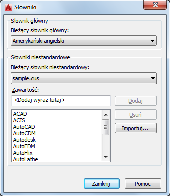

Okno dialogowe Słowniki
Zarządzanie słownikami. Podczas sprawdzania pisowni słowa w rysunku są porównywane ze słowami w bieżącym słowniku głównym i w bieżących słownikach niestandardowych. Wszystkie wyjątki sprawdzania pisowni określone przez użytkownika za pomocą opcji Dodaj są przechowywane w aktualnie używanym słowniku niestandardowym.
Jeśli ma być sprawdzana pisownia w innym języku, można zmienić słownik główny na inny. Można także utworzyć dowolną liczbę słowników niestandardowych przełączać się między nimi zgodnie z potrzebami.
Lista opcji
Wyświetlane są następujące opcje.
Słownik główny
Wyświetla listę słowników (odpowiadające różnym językom), z których można wybrać inny słownik główny. Ten słownik jest używany w powiązaniu ze słownikiem niestandardowym.
Słownik niestandardowy
Wyświetla nazwę bieżącego słownika niestandardowego. Wprowadzenie rozszerzenia .cus określa słownik niestandardowy programu AutoCAD.
Bieżący słownik niestandardowy
Wyświetla listę, z której można wybrać plik niestandardowego słownika. Wybrany plik słownika jest używany do czasu wybrania innego pliku.
Lista zawiera również opcję Zarządzaj słownikami niestandardowymi, która powoduje otwarcie okna dialogowego Zarządzanie słownikami niestandardowymi.
Zawartość
Wyświetla listę wyrazów aktualnie znajdujących się w danym słowniku niestandardowym.
Użytkownik może dodawać słowa lub usuwać je z listy poniżej.
Dodaj
Dodaje do słownika niestandardowego wyraz wpisany do pola tekstowego. Maksymalna długość słowa wynosi 63 znaki.
Usuń
Usuwa wyraz z bieżącego słownika niestandardowego.
Import
Importuje wyrazy z innego słownika lub listy wyrazów do bieżącego słownika niestandardowego.
