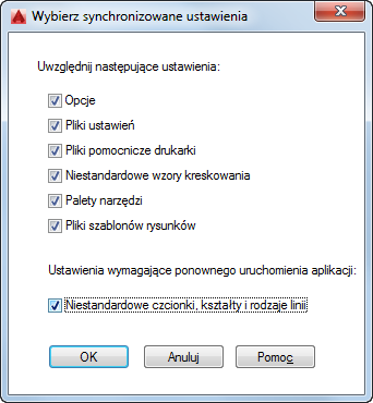

Okno dialogowe Wybierz synchronizowane ustawienia
Określa ustawienia synchronizowane z kontem Autodesk A360.
Lista opcji
Wyświetlane są następujące opcje.
Opcje
Synchronizuje profile użytkownika i wszelkie inne ustawienia określone w oknie dialogowym Opcje.
Pliki dostosowywania
Uwzględnia wszystkie pliki CUI i CUIx, pliki menu, ustawienia obszaru roboczego, ikony niestandardowe itd.
Pliki pomocnicze drukarki
Uwzględnia pliki konfiguracyjne drukarki (PC3), pliki opisu drukarki (PMP) i tabele stylów wydruku (CTB, STB).
Niestandardowe wzory kreskowania
Uwzględnia wszystkie pliki niestandardowych wzorów kreskowania (PAT).
Palety narzędzi
Uwzględnia wszystkie pliki palet narzędzi (ATC, AWS).
Pliki szablonów rysunków
Uwzględnia pliki szablonów rysunków (DWT).
Niestandardowe czcionki, symbole i rodzaje linii
Uwzględnia wszystkie pliki SHX, TTF, FMP, SHP i LIN.
Pełną listę typów plików, które są synchronizowane, zawiera zamieszczona poniżej sekcja Porównanie migrowania i przenoszenia ustawień niestandardowych.
