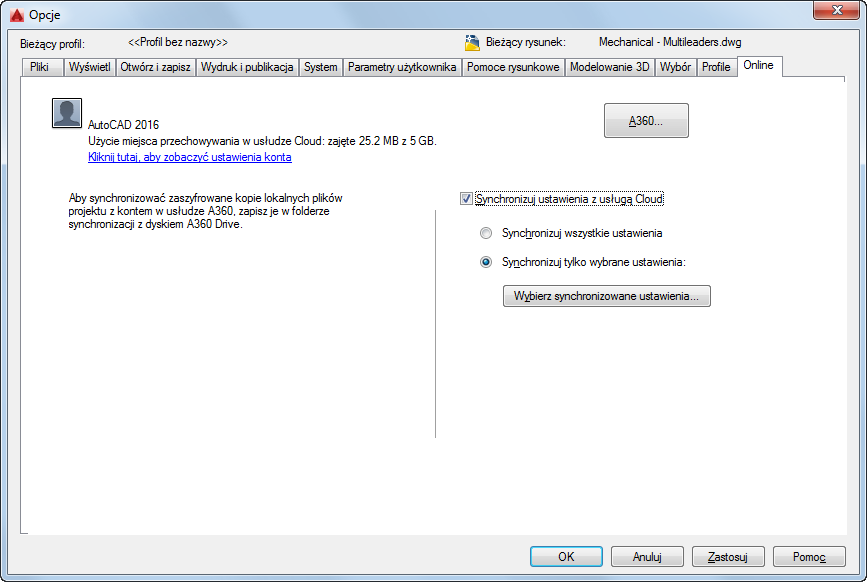

Karta Online (okno dialogowe Opcje)
Umożliwia ustawienie opcji pracy w trybie online na koncie Autodesk A360 i zapewnia dostęp do dokumentów projektowych, które zostały zapisane przez użytkownika na koncie w usłudze Cloud.
Lista opcji
Wyświetlane są następujące opcje.
Użycie miejsca przechowywania w usłudze Cloud
Kliknij tutaj, aby zobaczyć ustawienia konta
Zaloguj się na koncie Autodesk. Zostanie otwarte okno profilu użytkownika produktów firmy Autodesk, w którym można zmienić adres e-mail, nazwisko osoby kontaktowej, preferencje dotyczące języka i hasło.
A360
Otwiera folder dysku A360 Drive w przeglądarce. (DOKUMONLINE, polecenie)
Synchronizuj ustawienia z chmurą
Uruchamia lub zatrzymuje synchronizację niestandardowych ustawień aplikacji dla zdalnego dostępu za pośrednictwem usługi A360.
Synchronizuj wszystkie ustawienia
Synchronizuje wszystkie obsługiwane niestandardowe ustawienia aplikacji.
Synchronizuj tylko wybrane ustawienia
Synchronizuje tylko określone niestandardowe ustawienia aplikacji.
Wybierz synchronizowane ustawienia
Określa, które niestandardowe ustawienia aplikacji mają być synchronizowane za pośrednictwem usługi A360. (USTAWSYNCHONLINE, polecenie)
