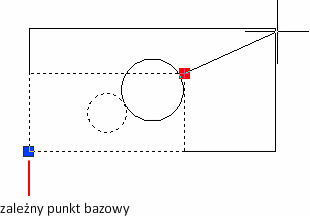

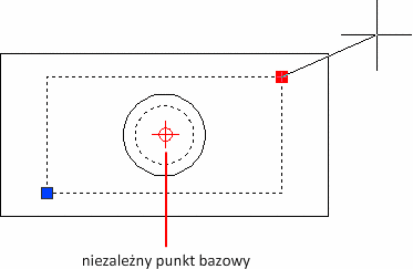

Typ bazowego
Umożliwia ustalenie, czy punkt bazowy operacji ma być zależny czy niezależny od punktu bazowego skojarzonego parametru.
Zależne
Umożliwia przeskalowanie lub przesunięcie wybranych obiektów względem punktu bazowego skojarzonego parametru.
Niezależny
Umożliwia przeskalowanie lub przesunięcie wybranych obiektów względem punktu bazowego zdefiniowanego odrębnie od punktu bazowego skojarzonego parametru.
