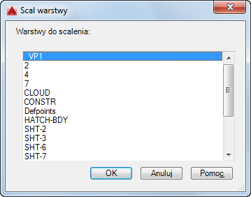

Okno dialogowe Łączenie warstw
Obiekty są przesuwane z wybranych warstw na warstwę docelową i wybrane warstwy są usuwane.
Lista opcji
Wyświetlana jest następująca opcja.
Scal warstwy
Określa, które warstwy mają zostać scalone w inną warstwę. Aby wybrać więcej niż jedną warstwę, naciśnij i przytrzymaj klawisz Ctrl, a następnie kliknij żądane warstwy.
