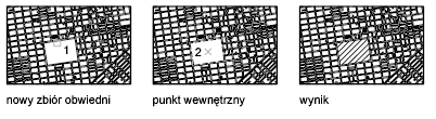

Aby uprościć kreskowanie w złożonym rysunku przez definiowanie zbioru obwiedni
Podczas kreskowania niewielkiego obszaru w dużym, skomplikowanym rysunku można oszczędzić czas, wybierając mniejszy zbiór obiektów w rysunku, który posłuży do ustalenia obwiedni kreskowania.
  1. Kliknij kolejno kartę Narzędzia główne panel Rysuj Kreskowanie. Wyszukiwanie
  2. Kliknij kolejno kartę Tworzenie kreskowaniapanel ObwiednieWybierz nowy zbiór obwiedni. Wyszukiwanie
  3. Wybierz obiekty do rozważenia dla kreskowania i naciśnij klawisz Enter.
    Wybranie obiektów oknem przecinającym jest często najlepszą metodą.
  4. Wskaż punkt wewnątrz każdego obszaru, który ma być kreskowany.
  5. Kliknij kolejno kartę Tworzenie kreskowaniapanel ZamknijZakończ tryb tworzenia kreskowania. Wyszukiwanie
