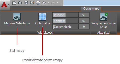

Kontekstowa karta wstążki Obraz mapy
Steruje wyglądem obrazów mapy.
Lista opcji
Podsumowanie
Po wybraniu obrazu mapy na wstążce zostanie wyświetlona karta kontekstowa Obraz mapy. Tę kartę można wyświetlić tylko po zalogowaniu się do usługi Autodesk 360.
Panel Właściwości
Styl mapy
Aktualizuje wybrane obrazy mapy w celu wyświetlenia mapy jako obrazu wektorowego (Droga), obrazu satelitarnego (Satelitarna) lub ich hybrydy.
Rozdzielczość obrazu mapy
Aktualizuje wybrane obrazy mapy przez pobranie obrazu o wyższej i niższej rozdzielczości z usługi map online.
Jasność
Steruje jasnością i pośrednio kontrastem wybranych obrazów mapy. Im większa wartość, tym większa jest jasność obrazu i więcej białych pikseli podczas zwiększania kontrastu.
Kontrast
Steruje kontrastem i pośrednio efektem zaciemnienia wybranych obrazów mapy. Im większa wartość, tym bardziej piksele są odwzorowywane na jeden z dwóch podstawowych kolorów.
Zaciemnienie
Steruje efektem zaciemnienia wybranych obrazów mapy. Im większa wartość, tym większa część obrazu przyjmuje bieżący kolor tła. Wartość 100 zlewa całkowicie obraz z tłem. Zmiana tła ekranu spowoduje dopasowanie obrazu do nowego koloru. Podczas kreślenia kolor tła dla zaciemnienia jest biały.
Panel Aktualizuj
Wczytaj ponownie obraz
Ponownie wczytuje wybrane obrazy mapy przez pobranie najnowszych obrazów mapy z usługi map online i opcjonalnie resetuje rozdzielczość w celu optymalnego wyświetlania na ekranie.
