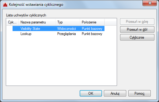

Okno dialogowe Kolejność wstawiania cyklicznego
Określa kolejność przechodzenia dla uchwytów, które mogą być używane jako punkt wstawienia odniesienia do bloku dynamicznego.
Podczas wstawiania do rysunku odniesienia do bloku dynamicznego można użyć klawisza Ctrl do cyklicznego przechodzenia między uchwytami, dla których włączono cykliczność w definicji bloku. Wybrany uchwyt jest używany jako punkt wstawienia odniesienia do bloku.
Wyświetlane są następujące opcje.
Lista uchwytów cyklicznych
Wyświetla listę uchwytów w definicji bloku dynamicznego. Znacznik w kolumnie cyklicznej oznacza, że włączona jest opcja cykliczności dla tego uchwytu.
W górę
Przesuwa wybrany uchwyt do przodu w kolejności przechodzenia w odniesieniu do bloku dynamicznego.
W dół
Przesuwa wybrany uchwyt do tyłu w kolejności przechodzenia w odniesieniu do bloku dynamicznego.
Cykliczne
Włącza i wyłącza przechodzenie cykliczne dla wybranego uchwytu. Znacznik w kolumnie cyklicznej oznacza, że włączona jest opcja cykliczności dla tego uchwytu.
