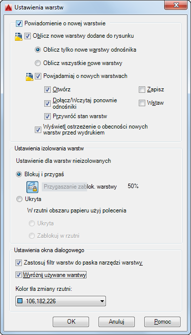

Okno dialogowe Ustawienia warstw (Menedżer właściwości warstw)
Metody dostępu
W Menedżerze właściwości warstw kliknij przycisk Ustawienia warstw
Kontroluje kiedy wyświetlane są powiadomienia o nowych warstwach, zachowanie, gdy niektóre warstwy są izolowane, czy filtry warstw są stosowane do paska narzędzi Warstwy, a także kolor tła nadpisań rzutni w Menedżerze właściwości warstw.
Lista opcji
Wyświetlane są następujące opcje.
Powiadomienie o nowej warstwie
Steruje wyliczaniem nowych warstw i powiadamianiem o nich na podstawie ustawień zmiennej LAYEREVAL w pliku DWG.
Uwaga: Nie powinien być wyświetlony żaden filtr (filtr nieuzgodnionej warstwy), gdy LAYEREVALCTL = 0. Jeśli jakiś jest aktualnie wyświetlony, zostanie wyłączony. Można uaktywnić filtr nowych nieuzgodnionych warstw i wybrać warstwy w tym filtrze. Gdy jest wybrana nieuzgodniona warstwa, po kliknięciu prawym przyciskiem myszy można wybrać polecenie Uzgodnij warstwę.
Oblicz nowe warstwy dodane do rysunku
Sprawdza, czy do rysunku nie zostały dodane nowe warstwy. (LAYEREVAL=0)
Oblicz tylko nowe warstwy odnośnika
Sprawdza, czy do dołączonych odnośników nie zostały dodane nowe warstwy. (LAYEREVAL=1)
Oblicz wszystkie nowe warstwy
Sprawdza, czy do rysunku, w tym dołączonych odnośników, nie zostały dodane nowe warstwy. (LAYEREVAL=2)
Powiadom o obecności nowych warstw
Włącza powiadamianie o nowych warstwach. (LAYERNOTIFY=0)
Otwórz
Wyświetla powiadomienie o obecności nowych warstw podczas użycia polecenia OTWÓRZ. (LAYERNOTIFY=2)
Dołącz/Wczytaj ponownie odnośniki
Wyświetla powiadomienie o obecności nowych warstw podczas dołączania lub ponownego wczytywania odnośników (LAYERNOTIFY=4)
Przywróć stan warstw
Wyświetla powiadomienie o nowej warstwie podczas przywracania stanów warstw. (LAYERNOTIFY=8)
Zapisz
Wyświetla powiadomienie o obecności nowych warstw podczas użycia polecenia ZAPISZ. (LAYERNOTIFY=16)
Wstaw
Wyświetla powiadomienie o obecności nowych warstw podczas użycia polecenia WSTAW. (LAYERNOTIFY=32)
Wyświetl ostrzeżenie o obecności nowych warstw przed wydrukiem
Wyświetla powiadomienie o obecności nowych warstw podczas użycia polecenia KREŚL. (LAYERNOTIFY=1)
Ustawienia izolowania warstw
Steruje ustawieniami warstw, które nie zostały izolowane:
Blokuj i przygaś
Jako metodę izolowania wybiera Blokuj i przygaś.
Ukryta
Dla niewybranych warstw określa ustawienie Ukryta.
Ukryta
Dla niewybranych warstw wybiera określa Ukryta (w obszarze papieru).
Zablokuj w rzutni
Umożliwia ustawienie niewybranych warstw Blokowanie rzutni (w obszarze papieru).
Ustawienia okna dialogowego
Zastosuj filtr warstw do paska narzędzi warstwy
Określa, czy bieżący filtr warstw steruje wyświetlaniem warstw na liście warstw w pasku narzędzi Warstwy i panelu Warstwy na wstążce.
Wyróżnij używane warstwy
Wyświetla ikony widoku listy w celu pokazania, czy warstwy są używane. Na rysunku z wieloma warstwami należy odznaczyć tę opcję, aby poprawić działanie.
Kolor tła zmiany rzutni
Wyświetla listę kolorów i okno dialogowe Wybierz kolor, w którym można wybrać kolor tła nadpisań właściwości rzutni.
