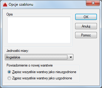

Okno dialogowe Opcje szablonu
Okno dialogowe Opcje szablonu wyświetla się automatycznie po określeniu typu plików *.dwt, wprowadzeniu nazwy pliku szablonu i kliknięciu przycisku Zapisz.
Lista opcji
Wyświetlane są następujące opcje.
Opis
Określa opis szablonu rysunku. Opis ten jest wyświetlany po wybraniu szablonu w oknie dialogowym Rozpocznij lub w oknie dialogowym Utwórz nowy rysunek.
Jednostki miary
Określa, czy w szablonie rysunku używane są jednostki anglosaskie czy metryczne.
Powiadomienie o nowej warstwie
Zapisz wszystkie warstwy jako nieuzgodnione
Zapisuje plik szablonu z warstwami nieuzgodnionymi, co oznacza, że nie jest tworzona linia bazowa warstwy.
Aby uzyskać więcej informacji na temat warstw nieuzgodnionych, zobacz Uzgadnianie nowych warstw.
Zapisz wszystkie warstwy jako uzgodnione
Zapisuje plik szablonu z warstwami uzgodnionymi, co powoduje utworzenie linii bazowej warstwy.
