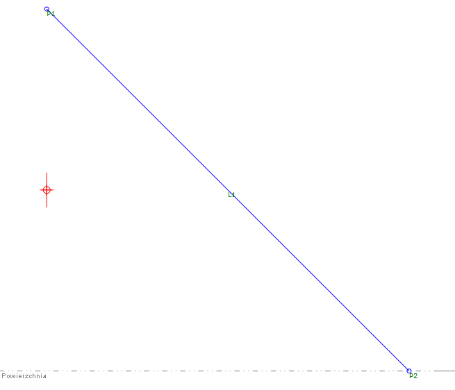

Przykłady
Aby zobaczyć przykłady użycia tego elementu geometrii, otwórz plik przykładowy PKT:
Ustaw parametr wyjściowy — przykład.pkt
W przykładowym pliku PKT, punkt P2 jest rysowany na powierzchni przy określonej wartości przyrostu X z punktu P1. Opcja Ustaw parametr wyjściowy jest wywołaniem API, które pobiera wartość nachylenia z L1. Inny podzespół może wówczas traktować wartości nachylenia jako parametr wejściowy.
