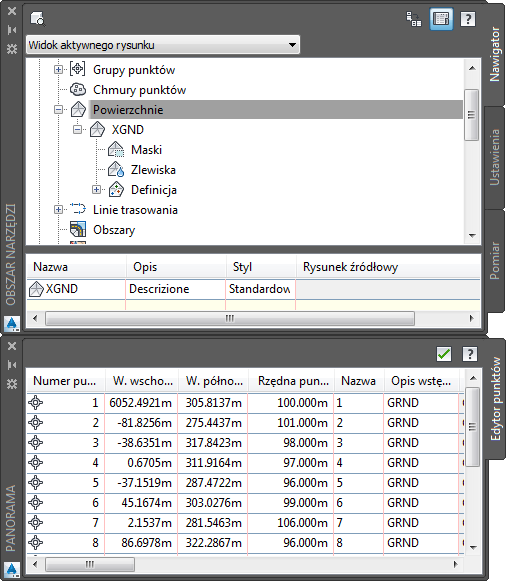

Okna Obszar narzędzi i Panorama mają kilka wspólnych elementów.

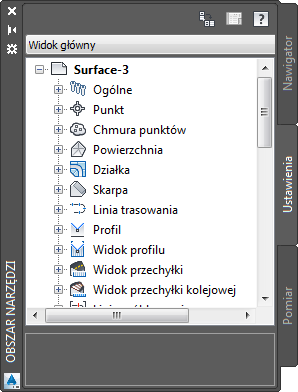

Karty
W oknie Obszar narzędzi można wyświetlać maksymalnie cztery karty: Nawigator, Ustawienia, Pomiar i Przybornik. Jeśli w oknie jest aktywny więcej niż jeden widok, w oknie Panorama wyświetlane są karty z nazwami widoków.
