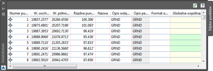

Widoki danych, które są wyświetlane w oknie Panorama są określane jako Widoki. W oknie Panorama wyświetlane są dane różnego typu, np. panorama Edytor punktów czy Elementy linii trasowania.
Jeśli aktywna jest więcej niż jedna panorama, okno Panorama wyświetla karty dla każdej z nich, co pozwala na zminimalizowanie zajmowanej powierzchni ekranu. Aby przenieść kartę zawierającą nazwę panoramy na pierwszy plan, należy ją kliknąć.
Użytkownik może sterować wyświetlaniem niektórych panoram, np. panoramy Edytor punktów. Użytkownik może je aktywować w dowolnym momencie i pozostaną one aktywne, dopóki użytkownik z nich zrezygnuje poprzez kliknięcie przycisku . Do sterowania pozostałymi panoramami, takimi jak panorama Elementy linii trasowania, służą konkretne polecenia. Ten rodzaj widoku może być aktywowany lub zamykany tylko podczas włączonego polecenia, a jego wyświetlanie jest sterowane z paska narzędzi poleceń.

Okno Panorama lub pasek tytułu nie są widoczne.
Kliknij przycisk na górze okna Obszar narzędzi. Jeśli okno Panorama zawiera aktywne widoki, zostanie ono wyświetlone.
Jeśli ten przycisk jest wyłączony, okno Panorama nie zawiera żadnych aktywnych widoków.
W niektórych przypadkach okno Panorama można wyświetlić poprzez kliknięcie ikony paska narzędzi.
Okno Panorama jest wyświetlone, ale widok, na którym użytkownik chce pracować nie jest wyświetlony.
Jeśli okno Panorama ma kartę dla widoku, w celu wyświetlenia widoku należy kliknąć kartę. Jeśli karta nazwy nie jest widoczna, trzeba aktywować widok.
Instrukcje na temat aktywacji określonych widoków, można znaleźć w Pomocy danego widoku.
Wyświetlany jest tylko pasek tytułu okna Panorama (automatyczne ukrywanie jest aktywne).
Aby wyświetlić całe okno Panorama, przesuń kursor na pasek tytułu. Aby wyłączyć automatyczne ukrywanie, kliknij przycisk na pasku tytułu okna Panorama.
