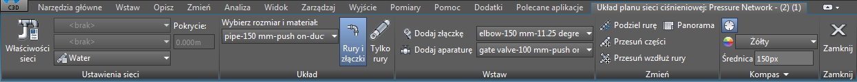

  3. Kliknij przycisk OK, aby wyświetlić wstążkę Układ planu sieci ciśnieniowej.
    Opcja Rury i zagięcia jest zaznaczona domyślnie. W wierszu polecenia wyświetlony jest monit, aby określić pierwszy punkt lub wprowadzić rzędną.

  4. W panelu na wstążce Ustawienia sieci sprawdź, czy wybrano powierzchnię odniesienia i czy wartość Pokrycie jest ustawiona odpowiednio dla danego projektu.
  5. W panelu Układ na wstążce określ rozmiar i materiał rur ciśnieniowych. Rury i zagięcia będą miały ten sam materiał i średnicę nominalną.

    Po zakończeniu wybierz dwa punkty, aby wstawić pierwszą rurę ciśnieniową, wyświetlony jest kompas wskazujący kąty zagięcia na liście części, które pasują do wybranego rozmiaru i materiału.
    Na przykład na ilustracji poniżej, kompas pokazuje, że dostępne są zagięcia o 11.25, 22.5 i 90 stopni. Zagięcie 22.5 stopni zostanie wstawione do rysunku, po kliknięciu urządzenia wskazującego w bieżącym położeniu.
  7. Aby wstawić zagięcia, kliknij przycisk kąta w pobliżu jednego z kątów wskazanych na kompasie. Kąt zagięcia najbliższy miejscu kliknięcia jest przyciągany i zostaje wstawiony.
