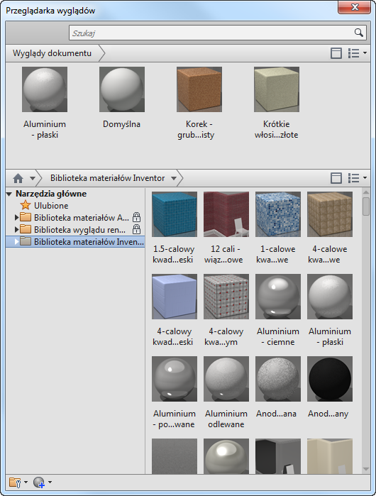

Przeglądarka wyglądów
Przeglądarka wyglądów umożliwia dostęp do funkcji tworzenia i zmiany zasobów wyglądu w dokumencie i wyglądów znajdujących się w dostępnych bibliotekach.
Na przykład zasób wyglądu Ogólne zawiera następujące właściwości:

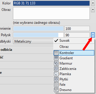

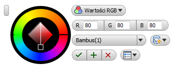

Stosując teksturę do części, można określić, w jakim stopniu kolor tekstury ma wpływ na część. W oknie Edytor wyglądu można określić wartość opcji Zaciemnienie obrazu. Wartość zaciemnienia obrazu jest ustawieniem nieprzezroczystości dla obrazu tekstury. Na przykład połączenie beżowego koloru tekstury i wartości opcji Zaciemnienie obrazu wynoszącej 50 z niebieskim kolorem materiału spowoduje równe połączenie dwóch kolorów.
Aby tekstura na części była wyświetlana dokładnie z taką samą jakością jak kolor tekstury, ustaw wartość opcji Zaciemnienie obrazu na 100.
Niestandardowe przypisania tekstur
W bibliotece niestandardowej można również definiować, zapisywać i stosować własne tekstury. Można na przykład zdefiniować teksturę, aby przedstawić szereg otworów lub wyżłobień w części, takiej jak krata lub sito. Nie jest konieczne modelowanie każdego otworu lub wyżłobienia dla celów produkcyjnych lub analizy. Dla wygody i oszczędności można przedstawić każdy otwór lub wyżłobienie jako teksturę a nie modelowany element. Można również tworzyć tekstury z przezroczystymi pikselami, tak aby część była wyświetlana jako przezroczysta w każdym miejscu, gdzie znajdują się przezroczyste piksele.
Definiowanie własnych tekstur daje możliwość precyzyjnego dostosowania koloru, szyku i wielkości. W celu dostosowania wymiaru pikseli przypisania tekstury oraz rozdzielczości dpi można użyć oprogramowania do edycji obrazu. Za pomocą tej metody można utworzyć wzory tekstury dopasowane do skali części docelowych.

Stała macierz kolorowych pikseli tworzy obraz bitmapy, a algorytm matematyczny generuje przypisanie proceduralne. Z tego powodu elementy sterujące, które będą dostępne dla przypisania proceduralnego, będą różnić się w zależności od możliwości oferowanych przez procedurę. Przypisanie proceduralne można wygenerować w dwóch lub trzech wymiarach. Można też zagnieżdżać je w innym przypisaniu proceduralnym, aby zwiększyć głębię i złożoność materiału.
Przypisania proceduralne są używane z teksturą wyglądu i przypisaniami wycięć. Dostęp do nich można uzyskać z punktu koloru lub edycji obrazu.
