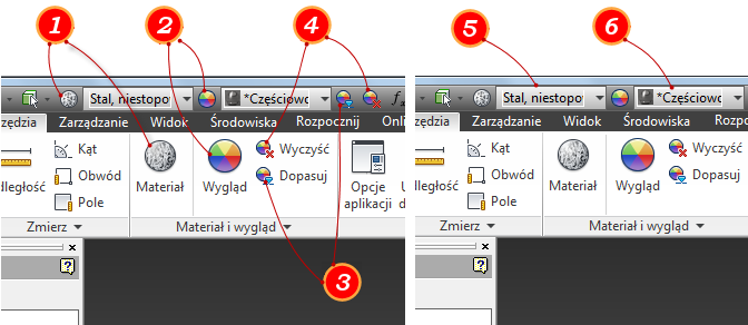

Punkty dostępu: Materiał, Wygląd, Dopasuj, Usuń nadpisania są następujące:
  1. Otwórz Przeglądarkę materiałów. Użyj do tworzenia i modyfikowania materiałów.
  2. Otwórz Przeglądarkę wyglądów. Użyj do tworzenia i modyfikowania wyglądów.
  3. Uruchamia polecenie Dopasuj. Użyj do modyfikowania przypisanych wyglądów.
  4. Zapewnia dostęp do polecenia Usuń nadpisania. Użyj do usuwania nadpisań wyglądu.
  5. Przypisuje określony materiał do zbioru wskazań.
  6. Przypisuje określony wygląd do zbioru wskazań.

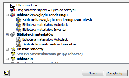

Biblioteki i projekty
W pliku projektu należy zadeklarować biblioteki materiałów i wyglądów, które mają być przypisane do projektu. W sekcjach Materiał i Wygląd wymagane jest podanie co najmniej jednej biblioteki materiałów. Jeśli istnieje tylko jedna biblioteka, nie można jej usunąć do momentu dodania innej biblioteki.
Biblioteki materiałów i wyglądu renderingu są odrębne od innych bibliotek, takich jak biblioteki stylów, do których występują odniesienia w projekcie. Biblioteki instalowane wraz z produktami Autodesk są bibliotekami tylko do odczytu. Możliwość edycji niestandardowych bibliotek można określać, zmieniając atrybut pliku na tylko do odczytu lub do odczytu i zapisu.
Można utworzyć niestandardową bibliotekę materiałów i ustawić ją jako aktywną bibliotekę projektu. Aby niestandardowe biblioteki były tylko do odczytu, w Eksploratorze Windows należy użyć właściwości pliku i ustawić atrybut pliku biblioteki na tylko do odczytu. Wszystkie nazwy plików bibliotek materiałów mają rozszerzenie .adsklib.
Aktywna biblioteka
W oknie edytorze projektu nazwa aktywnej biblioteki jest wyświetlana pogrubioną czcionką. Jeśli biblioteka zawiera materiały i wyglądy, to zarówno jedne, jak i drugie mogą zostać dodane do sekcji biblioteki materiałów i wyglądu renderowania. Obie mogą być jednocześnie aktywne. Aktywna biblioteka wypełnia elementy sterujące, gdy w programie Inventor wyświetlana lub używana jest lista materiałów (z paskiem narzędzi szybkiego dostępu włącznie). Jeśli w pliku projektu występuje tylko jedna biblioteka, domyślnie jest to biblioteka aktywna. Aktywną bibliotekę można usunąć, chyba że jest to jedyna biblioteka na liście. Biblioteka wymieniona powyżej aktywnej dziedziczy stan aktywny.
Aby przeglądać inną bibliotekę, należy wybrać ją z listy lub otworzyć ja w przeglądarce przy użyciu polecenia Otwórz istniejącą bibliotekę.
