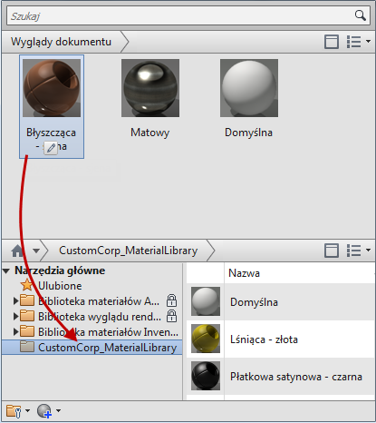

  4. Kliknij przycisk Zapisz. Biblioteka jest widoczna na liście bibliotek w dolnej części przeglądarki wyglądów.
  5. Określ, czy zorganizować bibliotekę za pomocą kategorii. Tworzenie kategorii
    Kliknij prawym przyciskiem myszy nową bibliotekę w lewym dolnym panelu i wybierz opcję Utwórz kategorię.
    Nazwij kategorię.
  6. W sekcji Wyglądy dokumentu przeciągnij i upuść wszystkie wyglądy, które chcesz zachować, do biblioteki niestandardowej. Można upuszczać je w węzłach kategorii lub węźle biblioteki.
